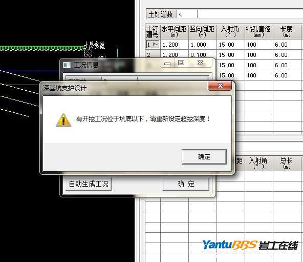

请楼主把输入数据文件发上来,我愿核算一下,但不想照你发的截图去一项一项地输入。

按照楼主的工况不对啊

关于锚固体的摩阻力都是100的问题,这个没用的,根本不参与计算,我也就随便他了,根本没管他,花管的话我是用搅拌桩,用一排,这个力可能是大了的。关于土钉间距的问题,这个是我试验用的,因为一直稳定不了,所以我就一直加了下,出图的话肯定不会这样的。暂时不考虑花管的话,土钉也不考虑施工,为何6.5和6.0的差距这么大呢?有没老师用6.5的呢,帮我按图输进去算算怎么回事?谢谢了,我软件已经卸载重装了,还是这样。
