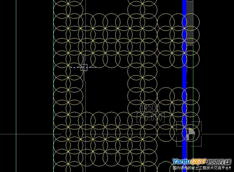

JGJ120-99建筑基坑支护技术规程  5.3.1  水泥土墙的截面模量该怎么计算?特别是当我采取格栅式布置时我该怎么计算??求助! X$==J St
还有水泥土挡墙里面的加强墩、重力墩指的是那部分呢??

首先得说,你采用模量难道想计算墙体本身变形?算这个没有用。水泥土墙要核算稳定性,这个不需要这个模量;然后断面强度要核算,这个是通过置换率满足的。这种围护最大特点是整体变形大,即沉降和墙顶水平位移大。这个是通过控制开挖深度和被动区加固满足的,也不需要模量。所以,你不必知道这个问题。

断面强度验算有通过置换率的,这个我可以计算。  我只是想问下规范中的这个系参数是怎么计算的。 M#2<|VUW,
而且,断面强度的计算,除了置换率外,应力也是该计算的吧?

选取标准断面,按照等刚度原则将格栅水泥土墙折算成等厚度(就像求管桩的截面模量),然后根据材料力学的w=b*1/6(假定计算长度为1m) Ld:-S,2
这是我的理解,不知道你是否是你想值得的。

W=b*h*1/6吧?这部分确实很麻烦,最后无论怎么算也不可能超过水泥土无侧限抗压强度0.8MPa的
