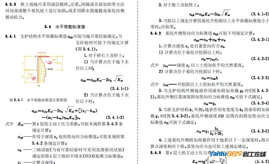

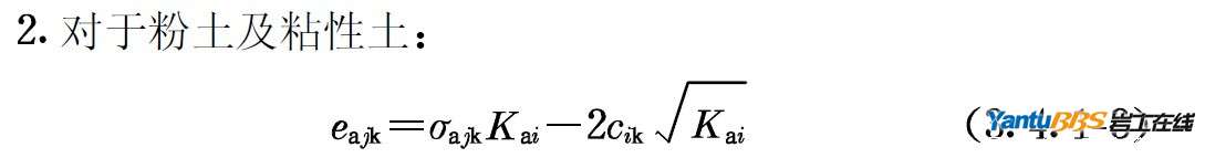

本人在做课设 设计地下连续墙。 课本中写到水压力计算时说 为简化计算对粘性土和砂性土均可采用水土分算。但是当我看到建筑基坑支护技术规范中却写着  碎石和砂土地下水位以下用公式。而粘性土却不考虑水压力 。 wy# 5p]!u
请问我到底应该怎么取

碎石和砂土采用水土分算发;粘性土采用水土合算法,也就不需单独计算水压力

但是规程中并没有这样写啊   “粘性土采用水土合算法,也就不需单独计算水压力”  看这个公式并没有合算啊

老兄,你需要依据场地实际情况来判别,在上海的话,规程要求分算,又比如,综合各方面的因素,你为了安全一点,也可以分算。

分算合算体现在竖向应力的计算上,分算时应用土的浮容重,合算时应用土的天然容重 A!fRpN
上述规范未说清楚 /^9yncG;>

合算是包含在里面的,不是不要算
