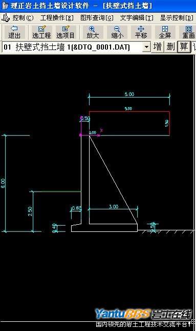

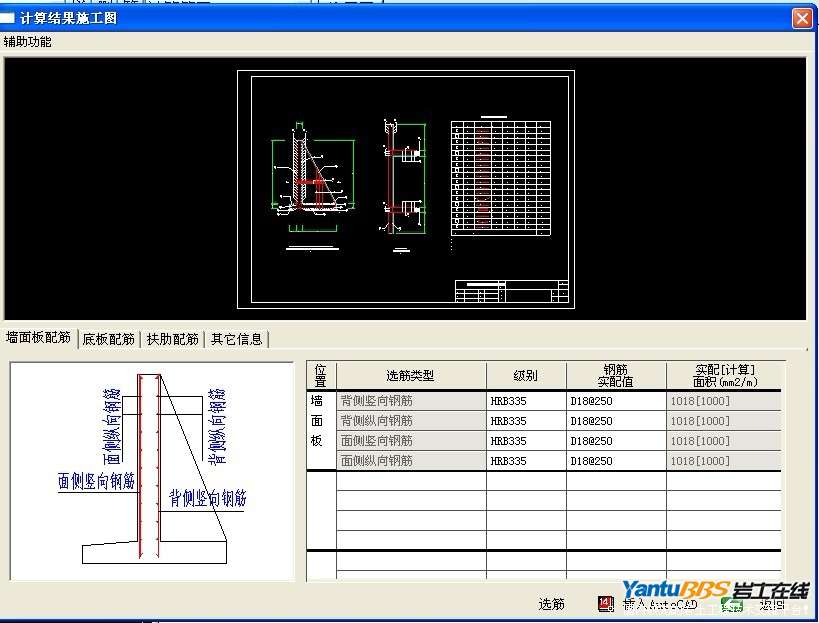

请问理正岩土挡土墙设计完后设计图纸怎么转换成能用CAD打开的文件,软件中那个插入AUTOCAD好像没法用。保存DXF格式后又打不开

输出 dxf  再打开不行的话  就自己手工画吧!  kulQR>u
其实它自己生成的 很粗糙  得手工画!!

輸出的CAD档, 自己改名一下, 並且加上属性 ".DXF" (理正的档案輸出有BUG , CAD輸出档图沒有属性跟尾) <` p75B
w^due P7J
之后, 用AUTOCAD 打开 , *e-ptgO
ueE?"Hk
用指命 "ZOOM " 及 "ALL" 就可以全显示 ( 有时比例問題, 打开后是看不到東西, 需要用用此命令)

谢谢了,终于显示出来了
