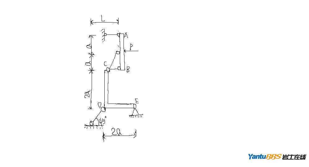

题目如下。杆AB.CDE连接成如图所示结构,受荷载P作用,则支座E处反力的大小为()
A.Xe=P/2,Ye=P/2     B.Xe=0,Ye=P/2    C.Xe=P/2,Ye= -P/2    D.Xe= -P/2,Ye= -p/2

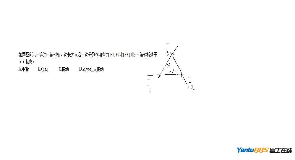

还有一题,请各位高手继续帮忙

答案选B。分析如下:先以AB杆为研究对象,把三根连杆截开后,整体分析可知斜杆力为0,A,B两点都是压力,大小为1/2*p;再以CDE为研究对象,其中C点收到方向向左的力,大小为1/2*p,截开E支座,对D点求力偶,立马可以得到E点Y方向的力,大小为1/2*P,对CDE来说方向向下,对支座来说上向上,故y方向的支座反力为1/2*P;再把cde所有连杆截开,加上反力,Y方向上有支座反力与D杆Y方向的分力,故可知两者大小(1/2*P)相等方向相反,由D杆倾角45度,由此可以推出D杆在X方向的分力大小为1/2*P,方向向右,对于CDE来说,X方向有三个力,C点、D点、E点三个力,C点与D点的力大小相等,方向相反,故E点的力为0,故支座在X方向力为0.

第二题选转动。
把三个力分解为y OR X方向即可得到

怎么都算得E点的支座反力方向向下,要不就不平衡啊,求解

选b,先分析上半部分,

第二题肯定转动,移动不能判断,移动与否要看三个力的大小关系,如果三个力大小相等,就不移动
