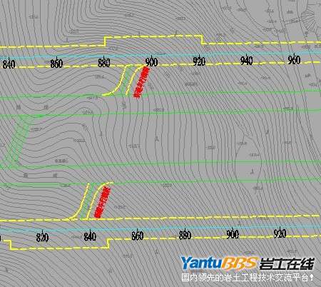

如图,在两侧的黄色线位拟建隧道,中间绿色线为既有隧道,现要做车行横洞与既有隧道相通,请问该注意哪些问题。 {3V%
背景1、四洞均为两车道隧道 UXU!sd
       2、既有隧道可封闭一车道 Z{' .fq2A
       3、围岩暂时不是很清楚,判断为三四级围岩 G5;N#^myJ
希望各位大佬多给点建议啊,或者有神马资料可以分享一下,多谢。 BbCt_z'

广东某高速扩建遇到类似问题,先加固主洞,用套拱,在一点点扩挖

新建隧道上下行线的车行横洞应与原来的紧急停车带相配合最好,这样便于洞内行车方向的转换,另如果从已建成隧道洞内扩挖车行横洞,对新车干扰较大,如果车流量大,无法单洞封闭交通或者实施单洞双向交通组织,最好还是由新建隧道洞内施工车行横洞,仅在施工的交叉口的时候交通管制即可。
