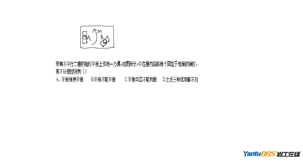

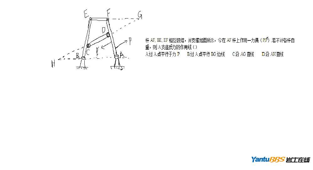

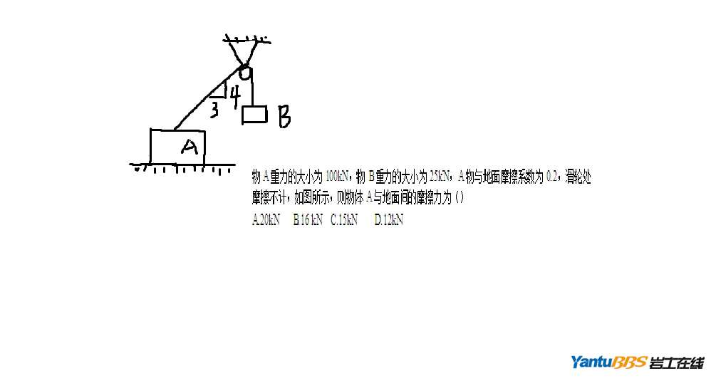

[急切求助]理论力学题目(希望写出详细过程,谢谢) [复制链接]
离线东升123
371
694
43
只看楼主 倒序阅读 使用道具 楼主  发表于: 2012-03-22
土木纵横,看天量地
离线东升123
371
694
43
只看该作者 1楼 发表于: 2012-03-22
只要鼠标点击一下题目就会自动放大,能看清楚

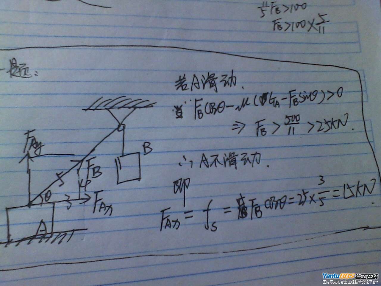

离线李肇辉
101
55
只看该作者 2楼 发表于: 2012-03-23
风轻云淡……

只看该作者 4楼 发表于: 2012-03-23
回 2楼(李肇辉) 的帖子
李肇辉:[图片] (2012-03-23 14:00)
呵呵,谢谢了
