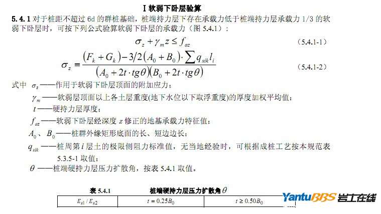

桩基规范公式5.4.1-1中,z的取值为承台底至软弱下卧层顶面的距离。
个人认为z的取值应该为自然地面至软弱下卧层顶面的距离。
请高手指点,z的正确取值,是不是桩基规范中的规定是错误的?
谢谢

按规范的取值。一些案例题也是按规范的来的。

以规范为准,没什么好说的,否则吃亏的是你。

呵呵,你考试的时候按自己的方法做试一下就知道他错没错!
你还是好好看看条文说明吧!

我看到的 不是你说的意思呀

你的规范是不是老版本的

计算rm的时候,深度采用从自然地面到软弱顶面的距离

好好看看该条的条文说明,你就明白了

楼主没读懂规范吧
规范意思是把桩连同桩间土看成整一个实体 验算方式类似于地基基础规范
