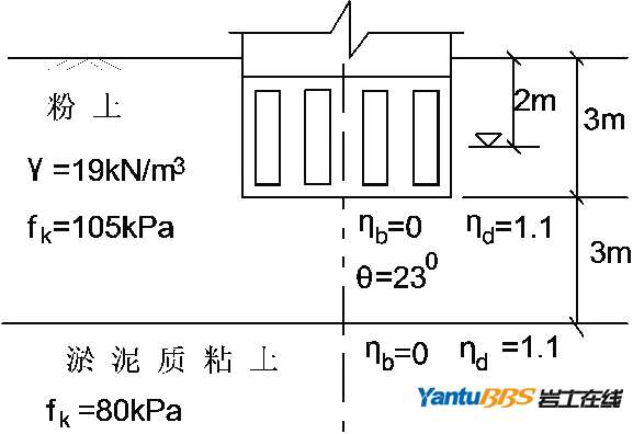

某箱形基础设置在粉土地基上,其地下室底板尺寸为20×10m2,埋深3m。已知传至基底的所有荷载设计值F+G=22.5MN,并在长度方向上偏心0.8m。
F  试验算持力层的地基承载力是否足够?
F  验算下卧淤泥质粘土层承载力是否满足要求?
解:
F  1)承载力验算:
F  浮力Q=20×10×1×10=2000KN
F  P=(22500-2000)/20×10=102.5kPa
F  γd=(2×19+1×9)/3=15.7kN/m3
F  f=105+1.1×15.7×(3-0.5)=148.2kPa>P
F Pmax=102.5(1+6×0.8/20)=127.1kPa<1.2f (请教大家:这个公式引用的条件是当e>b/6时,为什么用在这里?知道的说下,谢谢了)
F  2)下卧层验算:
F  γd=(2×19+4×9)/6=12.3kN/m3
F  fz=80+1.1×12.3(6-0.5)=154.4kPa
F  Pcz=2×19+4×9=74
F  Pz+Pcz=39.23+74=113.23kPa<fz=154.4kPa

这个公式引用的条件是当e<b/6,现在的b=20,e=0.8<b/6=3.3
我感觉 没什么问题  不知道是不是没理解

yongchen1212:这个公式引用的条件是当e<b/6,现在的b=20,e=0.8<b/6=3.3
我感觉 没什么问题  不知道是不是没理解 (2012-04-09 11:30)
呵呵,看错了,题上引用的公式是对的,就是简化了,问一下,在长度方向上偏心和在宽度方向上偏心一样吗?

forestoo:呵呵,看错了,题上引用的公式是对的,就是简化了,问一下,在长度方向上偏心和在宽度方向上偏心一样吗? (2012-04-09 12:46)
b和l变一下就成。常将基底长边取与偏心方向一致。实际上l对应的就是偏心方向,看看土力学书就明白了。

我认为土力学书上那个公式的唯一使用条件是:中心荷载作用下的基础。并没有楼主说的那个。

傻傻的星星:b和l变一下就成。常将基底长边取与偏心方向一致。实际上l对应的就是偏心方向,看看土力学书就明白了。 (2012-04-09 14:23)
我怎么认为b是偏心方向边长@

xuxiaoshuai:我怎么认为b是偏心方向边长@ (2012-04-09 21:00)
8楼说的是书上的原话   不过上面说的也不错 一般情况下的确是长边方向 这样才有利
