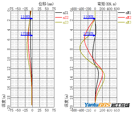

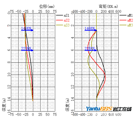

求助“天汉”高手,土中的黑色、红色、黄色分别代表的是什么工况?支护方式是排桩+双层内支撑的方法。请帮忙写明设置了*号支撑,开挖至什么深度。 s#8}&2#l

a表示正工况,1、2、3分别是正工况的三个工况,用不同的颜色区分,两道撑,三工况

请问黑色是不是开挖至基坑顶部,设置两道撑的工况? 31y=Ar""
    红色是不是开挖第一层,设置第一道支撑的工况? lu(<(t,Lbs
    黄色是开挖到什么深度的呢? V,($I'&/
    能详细说明一下吗?
