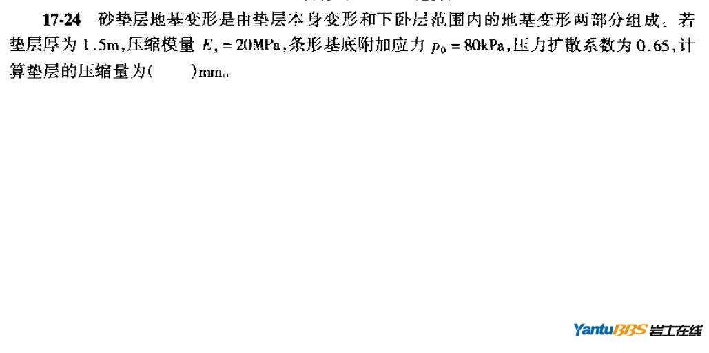

这里的应力扩散系数就是刚性角tana吗?这样解答对吗?下卧层的附加应力=(80*1)除以(1+2*1.5*0.65)=27.12   ,【(27.12+80)/2/(20*1000)】*1500=8mm

你的算法不对,去看看建筑地基基础设计规范里面关于沉降的计算

我感觉你这样做事对了 因为只给这么多条件  答案不对  请高手指点

是的呀,答案是5mm.

这个题似乎有 2  个考查点:
1. 通过“压力扩散系数”计算垫层底面处的附加应力;
2. 计算垫层的压缩量。
注意在地基处理换填垫层法的应力扩散计算中,扩散后的应力假设是均匀分布的。在分层总和法的地基沉降计算中,某层土的压缩量计算所用的附加应力是基础中点处的附加应力,而在同一水平面上,附加应力的分布大小是不一样的,中间点大一些。
那么,“压力扩散系数”是什么呢?这个问题恐怕要先搞清楚吧?现行的建筑地基处理技术规范中也没有使用这个“压力扩散系数”。在哪里出现过呢?也不好去猜吧?如果极少见到,假如是为了注册岩土工程师专业考试的复习准备,就不必花时间在这个问题上了,以后再遇到再说。
可参见本人帖子中抓“重点”的部分内容。链接是:
http://www.yantubbs.com/read.php?tid=176991
供参考。

只看该作者 7楼 发表于: 2012-04-14
谢谢陈老师的悉心解答,我大致明白一些了,从你讲解的这些,我反省到自己还是未能把土力学的书深入的看进去,只是看了点皮毛似的,就拿我问的这道题来说,如果我能想起在分层总和法的地基沉降计算中,某层土的压缩量计算所用的附加应力是基础中点处的附加应力,而在同一水平面上,附加应力的分布大小是不一样的,中间点大一些。也就是说我算出的8mm算的是最大的压缩量,自然计算的结果8mm不是正确答案。另外我可能是有点过了,总想着把所有做过的习题都搞明白,吊在一个不太重要的题上浪费太多的时间了。
