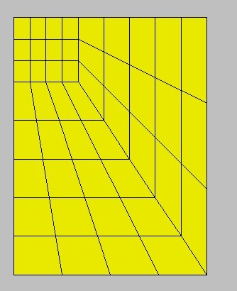

命令:gen zone radtunnel size 3 90 4 5 ratio 1 1 1 1 p0=7.5 0 0 p1 7.5 0 -10 p2 7.5 180 0 p3 15 0 0 dimension 2.5,2.5,2.5,2.5 fill group maintun
生成图形如下:
我要挖掉fill的部分,即左上角4*4的方格;谢谢高手。我这是在模拟地铁隧道开挖,假如有高手愿意帮忙完成,或者指导我完成,可以RMB酬谢!!!qq750430589

先用null再赋值

mo null range fill  group maintun

把命令中的fill去掉不就行了吗

直接将上面的 fill group maintun  去了 就没有4*4的方格了
