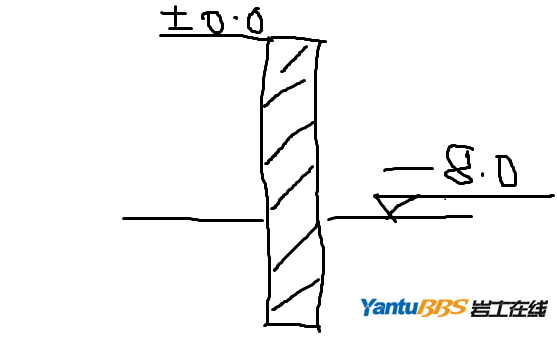

某止水帷幕如图,上游土中最高水位为0m,下游地面为-8.0m,土的天然重度为r=18kn/m3,安全系数为k=2,试求止水帷幕合理深度?

只看该作者 1楼 发表于: 2013-06-25
14米 但是相当于下面的土层 如果有粉土砂土最好穿透

只看该作者 2楼 发表于: 2013-06-25
这个要结合地层情况才能确定吧

只看该作者 3楼 发表于: 2013-06-26
如果都是均质地层,那就是水头不能产生渗流,如果是非均值,就要看地层,不能产生渗流是最基本的

回 cumt410 的帖子
cumt410:如果都是均质地层,那就是水头不能产生渗流,如果是非均值,就要看地层,不能产生渗流是最基本的 (2013-06-26 15:59)
应该是不能产生流土吧

只看该作者 5楼 发表于: 2013-06-26
水头高差8m,i=8/2L,i=2icr,icr=8/10=0.8,L=2.5m,入土深度2.5m。
