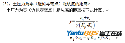

手算桩锚支护的支反力(多支点)时,用等值梁法 ><xJQeW
首先要确定反弯点,通常反弯点的取法:主动土压力强度等于被动土压力强度的位置。 e'A 1%g)
问题是在各个工况中被动土压力恒大于主动土压力,请问反弯点要如何取???? ER,!`C]

这个好像听我们老师说过   可以近似的取基坑底面为反弯点吧

aaadpf:这个好像听我们老师说过   可以近似的取基坑底面为反弯点吧 (2012-05-03 16:58)  h_Ssm{C\
t?H sfN
通过理正深基坑的计算,反弯点的确在基坑底面的。

取基坑底面
