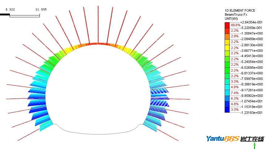

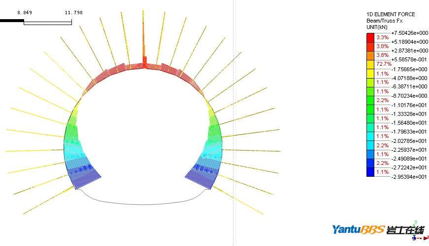

用GTS模拟了一个四级围岩下埋深大概20米隧道开挖过程,仅做了初期支护(初支无仰拱)。但因为喷混两种不一样的模拟方式(A、线-网格,B、单元吸取)结果(轴力)出现了两种结果如下图,请大家帮我分析一下正确的是哪种? }Ghh%]
A情况 锚杆和初支部分受拉 部分受压 `i"7; _HoV
B情况 锚杆全部为拉,初支全部受压 8T]x4JQ0
我个人觉得B情况是正确,请大家帮我分析一下B的结论正确不?如果正确为什么又回出现A的情况?谢谢

yuanap 土币 +13 A正确吧,B在边墙位置不应该出现拉应力的 2012-05-14
