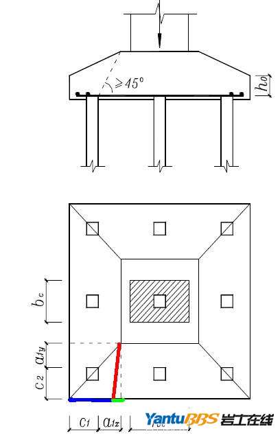

如图,a1x大于h0时,取h0。 这时c1不变还是取蓝色线的长度?

刚才有看到《建筑地基基础规范》桩基部分,c1不是蓝色部分,还是图上标的那段长度。
