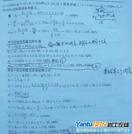

疑点:本题中e>0.033b,为何还能适用哪个公式?

感觉好像弄错了。高手解答。

应该是弄错了,截图看不大清楚,这类书籍错误挺多的。对着规范条纹看吧!

书错误很多的,一定要小心

建筑地基基础规范上有的,好好看什么情况下用

恩,参考书中错误太多,要注意啊

这道题目应该是错了
