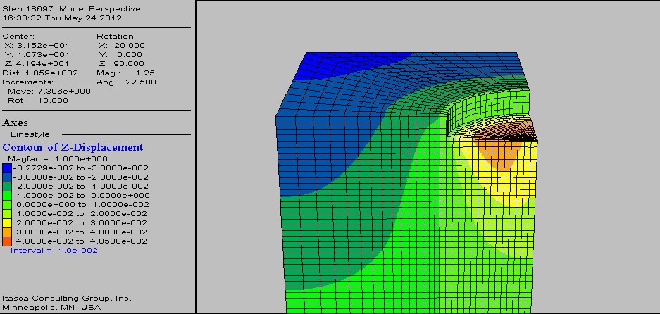

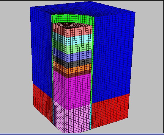

绿色部分是地下连续墙,其余都是土。现在已经开挖了一层。地下连续墙和土接触处设置了接触面。本应该距离墙较近的地方有沉降,不知道为什么反而角上有很大的沉降?

1. 计算条件、甚至坐标方向都不知道,无法判定;
2. 地下连续墙没有起作用;
3. 很可能没有进行初始应力计算;
4. 开挖底面有回弹是正常的。

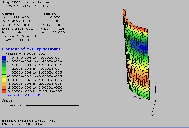

补充墙体法向位移图,不知道地连墙底端为什么有很大的法向位移?

只看该作者 4楼 发表于: 2012-05-25
在开挖后进行一定时步运行再加地下连续墙试试

只看该作者 5楼 发表于: 2012-05-25
请问这是什么道理呢?

只看该作者 6楼 发表于: 2012-05-25
回 5楼(安小张) 的帖子
安小张:请问这是什么道理呢? (2012-05-25 15:20)
地下连续墙的模量相对周围土较大,所以你先施放一下,你试试,我也是猜测

回 3楼(安小张) 的帖子
安小张:补充墙体法向位移图,不知道地连墙底端为什么有很大的法向位移?[图片] (2012-05-25 10:31)
最大也不到0.2mm吗,不大吧,solve的话算的是最终沉降吧,但是基坑这种东西只是临时结构,实际的位移会比这个小吧

只看该作者 8楼 发表于: 2012-05-27
回 7楼(wqq8889) 的帖子
wqq8889:最大也不到0.2mm吗,不大吧,solve的话算的是最终沉降吧,但是基坑这种东西只是临时结构,实际的位移会比这个小吧 (2012-05-27 06:30)
实际的是比这个小,但是我想要的是个位移的趋势,它的趋势本应该底下比上边都小的,呵呵
离线ctx779828520
60
23
只看该作者 9楼 发表于: 2012-10-29
阁下的连续墙用的是什么模型,看着好像是实体结构哇!
