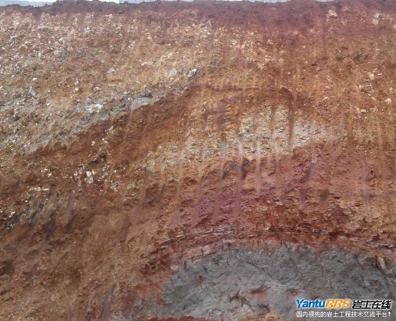

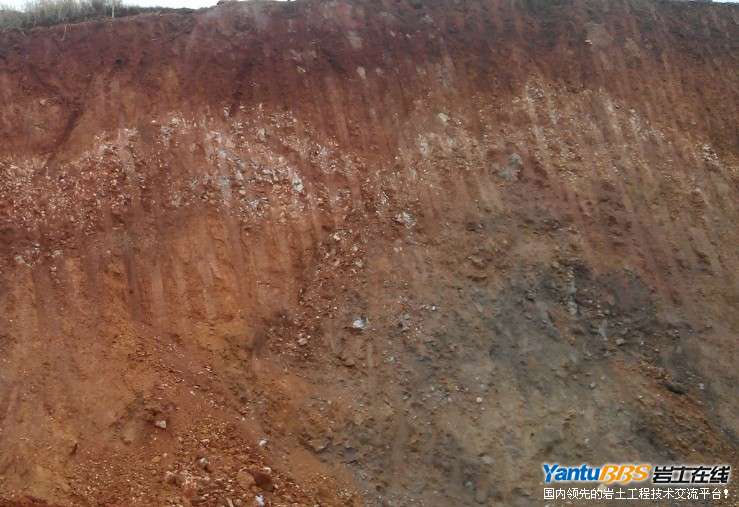

场地位于丘陵凹地,白色的多为白云岩风化,灰色的磷矿,黄色的风化砂岩、泥岩,红色的为膨胀性红粘土。局部有灰岩。从图片看,地层没有明显的层状结构,这种地层是怎样形成的?欢迎大家讨论!

岩相组合很是复杂,不到实地看一下不好说清。

应该是坡积或冲积形成的,可以定成碎石土 e)]DFP[ n

这应该不对吧,主要是构造作用,要定也是各种岩石的残积物

就凭一张局部的图片,你就能定义出冲积或坡积?? qgsw8O&
  丘陵凹地,怎么不发一张全景图呢?

来张整体图,再判断是坡积还是冲积或者残积三
