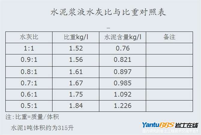

(1)按水泥掺入量计算水泥用量:1.37375m3×30%=0.412125m3,换算为L就等于412.125L  查表得出水泥浆的比重为1.61kg/L,所以412.125L×1.61kg/L=663.53kg(一根锚杆的水泥用量) ?g:sAR'
(2)按照水灰比计算水泥用量:锚固体积为1.37375m3, 换算为L就等于1373.75L  查表得每升的水泥含量为0.897kg/L,所以 xUTTRJ(\
1373.75L×0.897kg/L=1232.25kg(一根锚杆的水泥用量) p(fMM :
以上的水泥用量是选择那种呢? r[wjE`Z/T

楼主可以查查上海基坑规范,里面有具体讲什么叫水泥掺量的?

这个问题有点意思,应该按水泥掺入量来计算水泥用量,就是施工时保证每米的水泥用量就行了,但是实质上是否这些水泥都存在于土体中,就不一定了。至于采用水灰比来定水泥用量不妥当的理由:浆液有流失,导致用量增大;粗颗粒会保留下来,导致用量减少;关键是直径未必是理论直径。所以此时的理论量与实际量的对应关系不确定。

1、锚固段直径达500mm,并经过张拉试验验证锚拉力就合格; HL dHyK/S
2、掺入量计算:1.37375m3×土的比重×30%即为水泥用量。

有个朋友说是这么算的:被加固土体的体积*被加固土体的密度*30% !H<%X~|,
                      1.37375×1800×30%=741.825Kg   +@H{H2J4
注:上海规范认为被加固土体的密度可以认为是1800kG/m3 Rha|Rk~

“掺量”是搅拌的定义 |[>yJXxEL@
“水灰比”是按照完全置换算的,故个人认为按造锚固段的施工要求(是水泥与土的搅拌体还是纯粹的水泥注浆体)或许更为合适。 shP}T[<
我倾向于按“掺量”计算。
