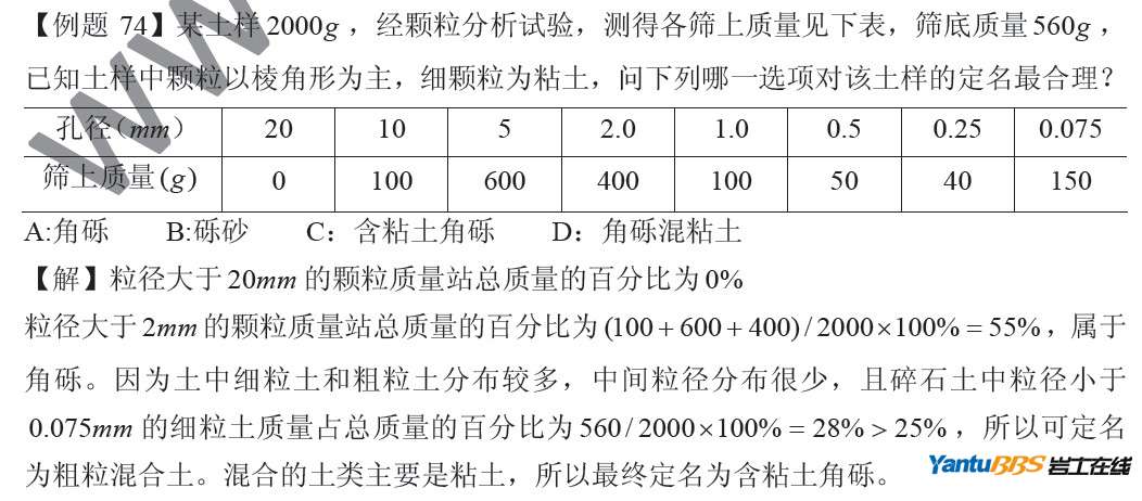

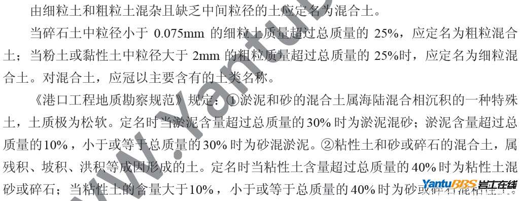

我觉得答案应该是D,但是解答里是C,大家讨论,题目如下:(题目后边是相关规范的规定)
首先判断>2mm的55%>50%,所以是角砾,然后判断<0.075mm的28%,在10%和40%之间,属于角砾混粘土。个人观点,请指正。

根据分析应该是答案D呀,是不是答案给错了。

根据分析应该是答案D
