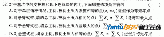

[急切求助]09年的几道多选题目 [复制链接]

A和B,不知道对不对。

A和B对,反弯点的土压力为零,弯矩最大的点应该是剪力为零的点,故A和B对

简单的说锚杆相当于简支梁,所以两个端点主动力与抗力相等点弯矩为0,而悬臂桩就如悬臂梁,固定在土中主动力与被动力相等点弯矩自然最大。
