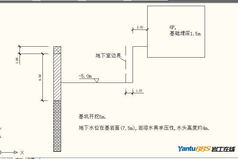

,各位前辈指导下,该基坑挖深5m,土层为红粘土,土和基岩的力学强度指标都较好.但,岩溶水承压性较大,钻探时,稳定水位在3.5-4m.本来想用排桩+锚杆的,但考虑到地下水位对人工挖孔桩影响大,冲孔桩对基坑边的房子影响较大,现在想用水泥墙+锚索(杆),不知道可行否.用理正算了下,光用水泥墙,抗滑等不满足要求.

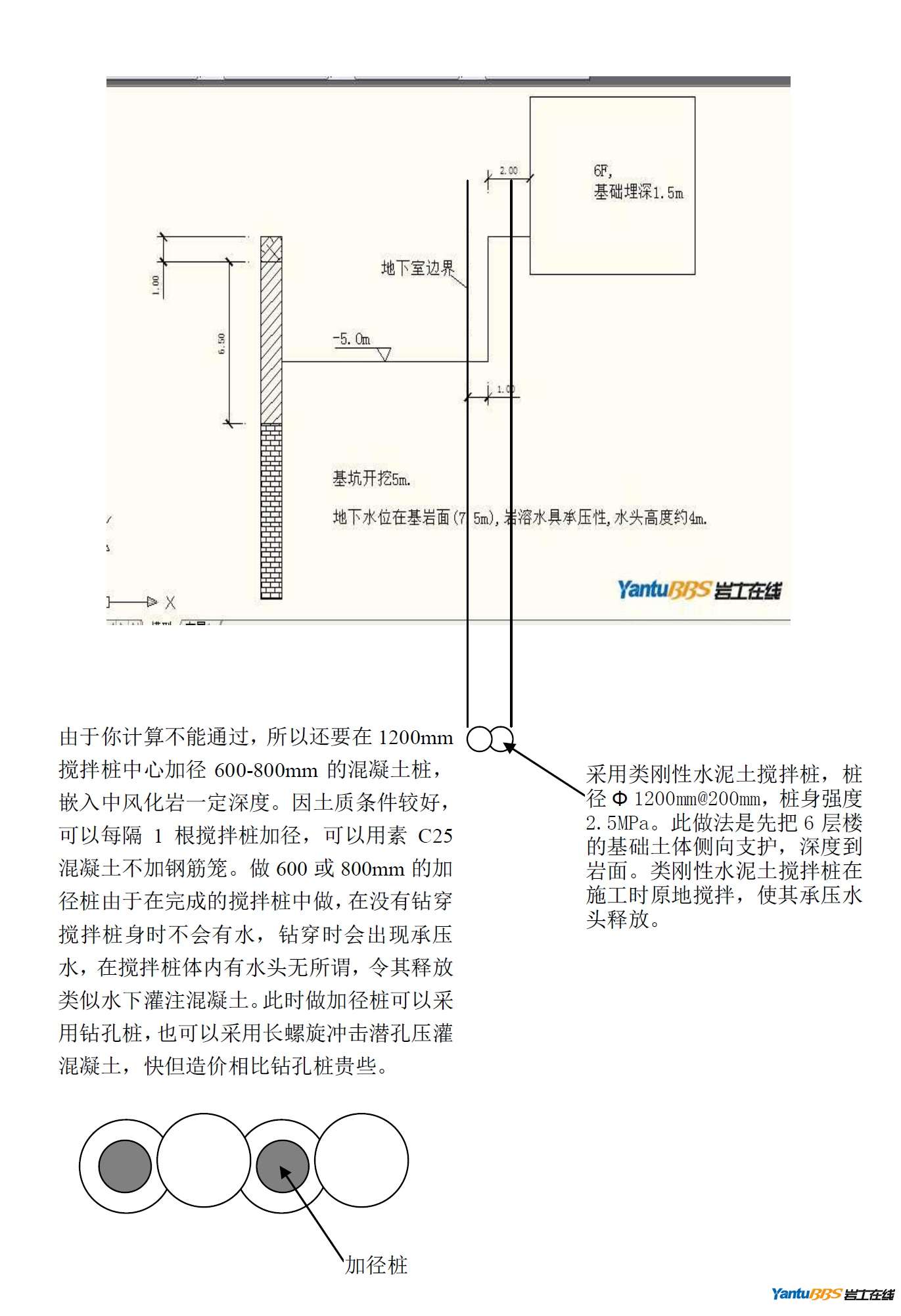

只看该作者 4楼 发表于: 2012-07-14
有不对之处请指正

ds-laic:[图片] (2012-07-14 14:20)  p;W.lcO`0
w9, iq@
谢谢你的指导,后面改用微管桩+锚索了。
