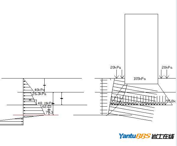

如图:地面施工超载有20KPA,然后有一个邻近建筑物(离基坑有一段距离),他传递到土层后可简化成55.8KPA的均布荷载,采用土钉墙的方法支护,在这种情况下,想要用启明星软件计算分层施工过程中的基坑稳定性,这样的话地面超载这个参数应该在软件中输入多少呢··是20KPA还是20+55.8KPA ,还是有别的近似办法···请求各位前辈指教····学生在这不胜感激·· U^aMh-

我们用理正软件,有多种输入功能。或看看新规范120-2012上有说明

我知道启明星7.0是可以输入部分超载的,比如你那个建筑物,直接在地表输入105kpa,然后其它地表还是20kpa
