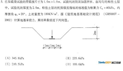

余海峰 真题答案给出的结果是B--不经行深度修正得出来的结果。浅层载荷实验也不需要进行深度修正么?我们都知道深层载荷实验的结果由于包含了边载的影响,不用进行深度修正,浅层载荷实验没有边载影响为啥 也不考虑深度修正?欢迎大家来讨论~~

周边未填土,所以没有深度修正。与浅层载荷试验关系不大。个人意见

回楼上~~周边未填土 ,所以实测的的数据未包含边载影响,承载力才需要进行深度修正,不是么?

试坑直径正好等于板径的3倍,所试验的地基土可看作半无限体,即埋深d=0,代入公式计算。如果把d=2代入公式计算则正好中招了!
这个题目考的就是载荷试验试坑直径等于或大于试验板径3倍时,地基土要看作半无限体,即试验为浅层平板载荷试验。不过,在实际应用中绝无可能这样去做,设想,你千辛万苦地把试验装置安装就位了,而你却在板底下的地基土取了样,做了剪切试验按理论公式求地基承载力,这活有这么干的吗?真拿工程师当傻瓜了!出题的思路是好的,但拜托请不要脱离实际好不好?
