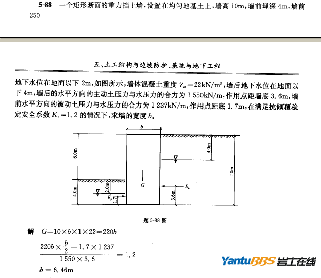

刘兴禄书上的解法如图,于海峰习题集下册第501页解法又不一样,各位大虾有何见解?

不知于海峰怎么做的
只看该作者 2楼 发表于: 2012-07-28
好像于海峰的可信一些。

刘兴禄的书里面关于边坡支护和基坑支护方面的题错误好像比较多

刘兴禄书中错误较多,于海峰书中错误相对较少!

水的扬压力没考虑吧

刘兴录书上的解答没有考虑水压力,是错误的,于海峰的书上,根据倾覆的概念来计算,似乎也不对,感觉计算过程有误

按照5个力作用,抗倾力矩与滑动力矩之比为1.2,计算宽度7.39m。于老师的公式稍有不同?

按新基坑规范中的抗倾覆稳定计算
