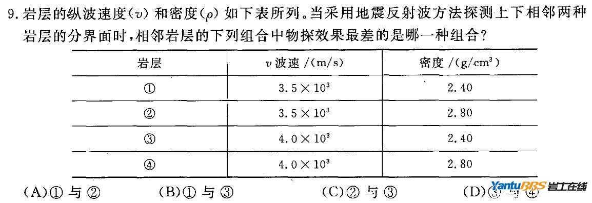

这道题目中涉及的知识哪儿有啊?

如果考虑 结构面的作用是波速下降,应该是波速越大效果越好,答案是A
岩层中纵波波速和密度有个公式,Cp=((泊松比v+2剪切模量)/密度)^0.5,但是这个题目同时给两个参数,是要靠什么呢?
同问。请帮忙回答。

pv的乘积是波阻抗,两个相邻土层的波阻抗差值越大,在波形反应上越明显,物探的效果也越好
以上是个人理解,
我想找这个知识点的内容系统看一下,不知道哪儿有相关内容

pv的乘积是波阻抗
(1) 3.5*2.4=8.4
(2)3.5*2.8=9.8
(3)4*2.4=9.6
(4)4*2.8=11.2
这样的话,答案就是(2)和(3)之间物探效果最差,选C
