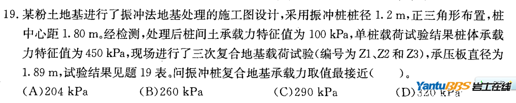

据《地基处理》规范求解
无突变点,则依变形控制求解,得出结论后验算:极差大于平均的承载力特征值的30%,则不适用于得出承载力特征值的条件。。。则,如此该如何继续求解?请高手指点。
谢谢!
我是这么算的:我是这么算的:按0.01b取值计算 。算出来的每次的值是256、224、180
平均值为220
但是极差为76大于了平均值的30%66
所以。。我算不下去了

确实是极差大于30%,规范中没有明说
离线nycwk
768
只看该作者 4楼 发表于: 2013-07-17
一般是不超过最大荷载的50%。肯定是小于250
