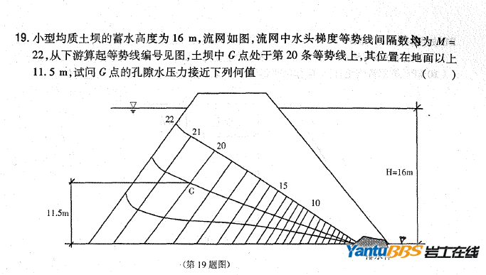

此题题干中给出的22是等势线间隔数(我也差了一下确实是22个间隔),然后又把最后一个等势线编号为22,难道题干的意思是起始编号为0?很疑惑究竟分母应该用22还是21?于书的答案用的是21份。

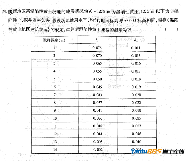

此题我认为12米处土样(代表11.5米至12.5米土层)的湿陷系数为0.014已经小于0.015,按照规范4.4.1定义已经是非湿陷性土。而无论是自重湿陷量还是湿陷量的计算都要求算到非湿陷性黄土层顶面,按照这样理解11.5至12.5的土层就不应计入(虽然自重湿陷系数为0.016),而答案都计入了。

24题你对。。

基底10m以下用自重系数计算,规范里写了的

应该是22格

22题,照楼主的说法,9米处的湿陷系数也小于0.015,为什么不算到9米处呢?而要算到11米处呢?

同意4楼的说法

这个题有问题。。
