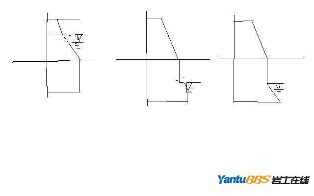

基坑规范在计算基坑水平荷载时认为自基坑底面以下荷载分布为矩形,但是在有地下水的情况计算碎石土、砂土计算的公式3。4.1.2我有点看不明白。
(1)当地下水在基坑底以上时,水平荷载在地下水位处突变,呈三角形分布至坑底然后以下矩形分布,这个好像没什么问题(上图第一个);
(2)当地下水位在坑底以下时,坑底矩形分布至地下水位,突变后呈矩形继续分布还是呈三角形分布(上图第二个还是第三个)?

应该最后边的图,可以看看2009年专业案例(上午)的第23题,有详细的计算过程。

第一个图,我觉得错了:地下水在坑底以上,斜线到坑底,以下仍保持为斜线,水压力无论坑上坑下一直是算的,只有土压力在坑下不再增大。
第二个图是错的,第三个图的压力是对的。

貌似公式3.4.1-2和图3.4.1不对应,按公式计算的话坑底以下不应该是矩形分布,虽然竖向应力标准值不再随深度变化,但是按公式水压力是随深度递增的。
我觉得公式3.4.1-2中的深度Z大于基坑深度h时,应取值基坑深度h,也就是说水压力在基坑底以下也是不变的,正好与竖向土压力不变对应。
我说的对吗?
再延伸一下,高手们给解答以下为什么坑底以下竖向应力不再变化?

老的基坑规范只是认为,在基坑底以下计算荷载时,用的竖向压力为基坑底面处土的竖向压力。
若为水土合算,则水位在基坑底面以下时也不会突变(若内摩擦角变化则发生变化,此时变化仅与土压力系数有关,与水位没直接关系)。若为水土分算,则水位在基坑底面以下时,土的有效土压力不变,但是水压力岁深度增加成三角形分布(同前,土压力系数发生变化,荷载也发生变化)。
