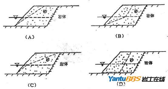

这是2008年上午卷的一到选择题,大家觉得应该选哪个?答案给的是D,我想不明白是为什么……

水上水下摩擦角一样,说明滑动面是直线,B,C不正确;砂土与岩坡的摩擦角等于砂土的内摩擦角,所以滑裂面平行于砂土与岩石的接触面,A不正确。

据GB50330-2002/5。2。4公式,对于砂土C=0 ,得K=tgφ

水下取有效的强度指标  b正确
