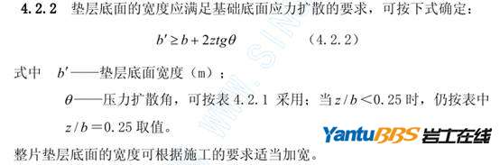

4.2.1条的表格下面注里写着 "2a$1Wmj(
75ZH
<B!'3C(P
4.2.2条又有下面的描述 #(6) ^ (
H+a~o=/cR
似乎当z/b<0.25时,压力扩散角的取值有矛盾,到底怎么取?按θ=0取,还是按当z/b=0.25时取值。 =HVfJ"vK

这个不矛盾。 MY!q%
楼主要理解这两个数值的作用: :q^R `8;(t
4.2.1是用来计算下卧层顶面的附加压力,所以扩散角取小值,偏安全(计算的附加压力比实际略大); =_[2n?9y
4.2.2是用来确定换填范围,所以扩散角要取大值,偏安全(计算的换填范围比实际大)。 ,eDD:#)$}
@g4Shlx|
毕竟这都有很大的经验性在其中,不能要求特别严格。所以工程上这么处理是合适的。

一点都不矛盾,因为是经验性的东西,所以以偏安全为准
