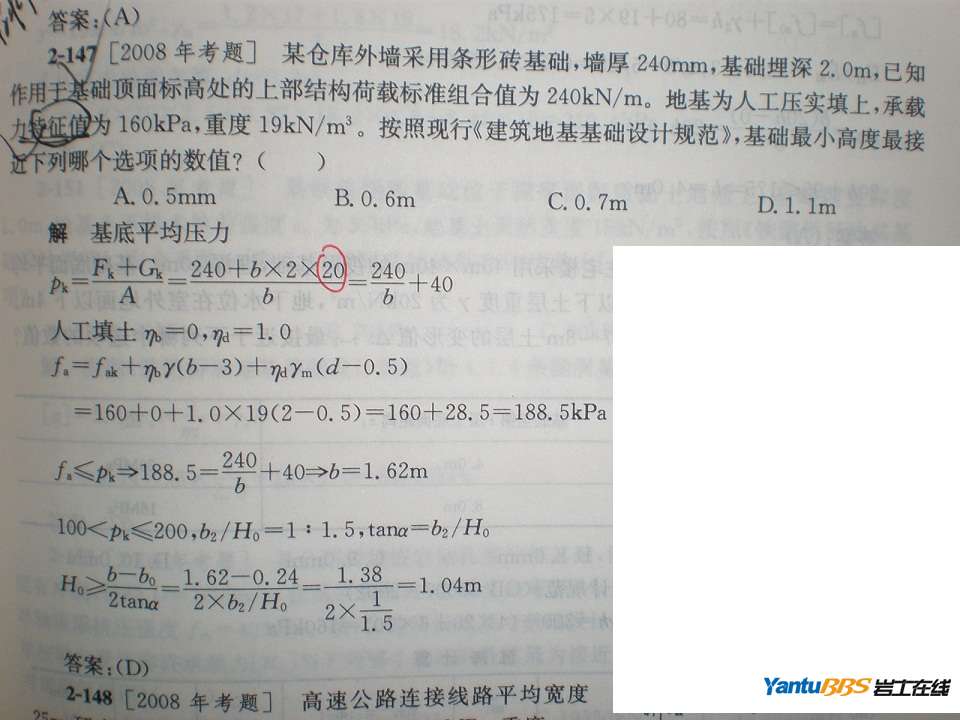

已知基底以上土层的重度为19kN/m^3,计算基础和其上土重力的时候,该取19呢,还是20呢?

一般20,除非题目有专门规定
