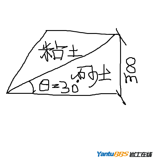

由两部分组成的土坡断面如图所示,假设破裂面为直线进行稳定性计算,已知坡高为8m,边坡斜率为1:1,两种土的重度均为20kn/m3,粘土的内聚力c=12kpa,内摩擦角为22度,砂土的内聚力为0,内摩擦角为35度,试求直线滑裂面对应的抗滑稳定性系数。

请问:滑裂面是在粘土中?还是在砂土中?还是在分界面处?如果在分界面处,计算稳定系数的粘聚力和内摩擦角用砂土的还是粘土的?

两种都要分别算,

对,分别假定滑裂面在粘土和砂土两种情况。
滑裂面在哪一层土,就按哪一层土的参数计算。

如果是在分界面处呢?按刘兴录的解法是分界面处用粘土的粘聚力和内摩擦角,但我觉得不妥当。
