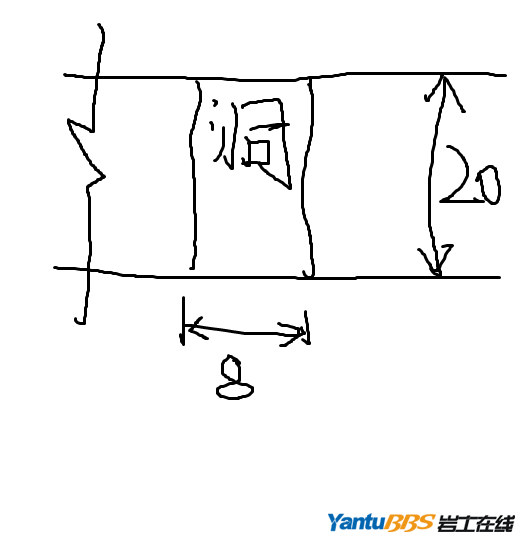

某山区公路路基宽度为b=20m,下伏以溶洞,溶洞跨度为b=8m,顶板为近似水平厚层状裂隙不发育坚硬完整的岩层,现设顶板岩体的抗弯强度为4.2MPa,顶板总荷重为Q=19000kn/m,试问在安全系数为2时,按梁板受弯情况(设最大弯矩为M=0.5Qb*b)计算溶洞顶板的最小安全厚度是多少?

见刘兴录5-89,在公路路基设计规范上没有找到相关知识点,请问哪位知道相关知识点在哪里啊?
