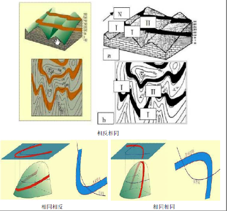

“相同相反”——即:岩层倾向与地面坡向相同,露头线与地形等高线呈相反方向弯曲?如何理解?根据下图所示,应该是露头线跟等高线呈相同方向弯曲吧?

下面两幅图,标反了。

“相同相反”是指岩层倾向与地面坡向相同,岩层倾角大于坡脚时,露头线与地形等高线呈相反方向弯曲,“相同相同”是指岩层倾向与地面坡向相同,岩层倾角小于坡脚时的情况,平面图上看,岩层的出露线窄,尖端突出等高线,明显是下面的2幅图标反了,LZ有空可以看一下构造地质
