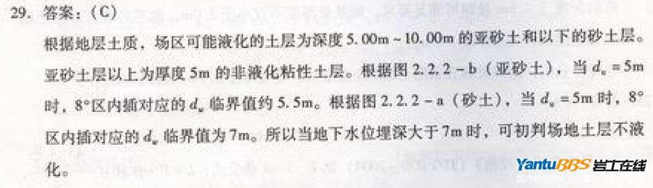

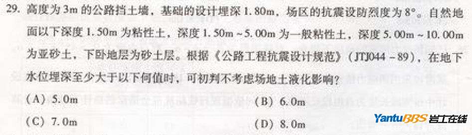

本题中初判5~10m亚砂土不液化,dw为5.5。再判10米以下的砂土时,du是不是应该把不液化的亚砂土也算进去呢,这样dw=5.5m就能满足题目的要求了。总结来说就是有两层土需初判是否液化时,上层土初判为不液化后,初判下层土时是不是可以把上层土算作du的一部分?求高手指点

不可以当作du的一部分。
因为du是非液化土厚度,我觉得这里规范的意思应该是“du为上覆饱和砂土、粉土之外的非液化土的厚度,淤泥和淤泥质土不算”。
