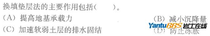

有些参考书上答案是AB,有些是ABC,但我在工程地质手册上查到的是ABCD
大家认为呢?题目做多了,发现越发糊涂了。

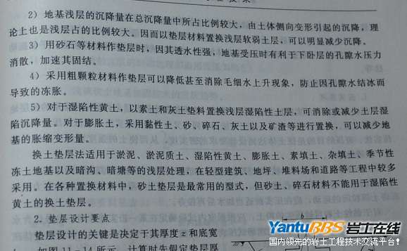

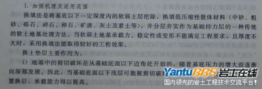

《土力学地基基础》上是ABCD

答案AB啊!人家说的主要作用!

这种题目最讨厌了,答案说啥都可以解释,其实作用又都有

主要作用!!!!!!!!!

我的《土力学》上这么说换土垫层的主要作用:

楼上所述正确,ABCD!
