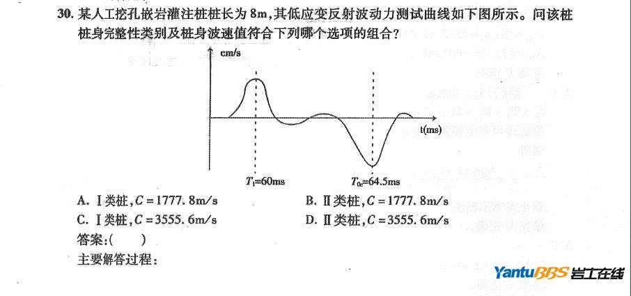

规范中,关于波速是按照入射波波峰---桩底反射波峰确定的波速,但是
这个题目t3对应的是个波谷啊!于海峰的解答是取得t3-t1的时间差,我不大明白了!请高手指教啊!

北侠 土币 +10 于海峰的解答是正确的,波谷是嵌岩桩的桩底。 2012-08-28

类似的还有一年的真题也有这么一个桩基检测的题目,看了下规范,关于这个时间T的选择,总是不知道为什么,急切求助啊!

第一个和最后一个点的时间差。

这个帖子和我想请教的是一个问题,非常好!终于有点明白了!
