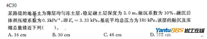

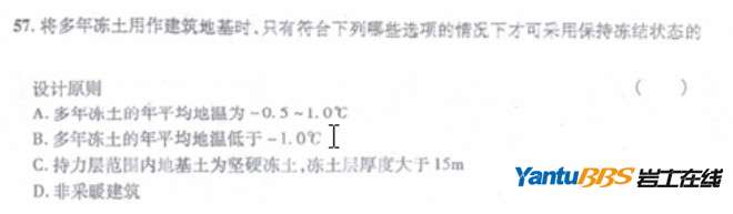

找不到对应规范的专业案例题目?
1372979594@qq.com

  《铁路特殊路基设计规范》TB10035-2006,附录A
同一本规范:冻土地基路基,也有很多保持冻结的设计方法。

这都是老规范、

铁路特殊路基设计规范,还考吗

直接根据基本原理去做好了   不一定都要规范的。

第一个题一直有疑问,规范公式里是压缩系数,但题目里给的体积压缩系数?
