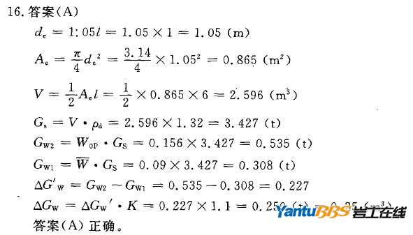

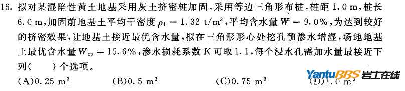

解答对吗?算体积V=A*L/2为什么算体积要除以2   ????

我也觉得不该乘以二分之一

灌水的位置是三角形的形心位置,不是灰土桩的位置。
出题的老师有点坏。
