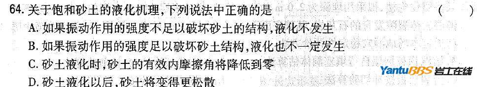

如题,答案是BC,照此说法,振动作用足够强到破坏砂土的结构,液化不一定发生;振动强度不足以破坏砂土结构,液化也有可能发生?还有,液化后砂土变得更松散我觉得也没问题啊。请高人指点。。

砂土液化是由于振动产生超孔隙水压力,当孔隙水压力等于其总应力时,其有效应力为零,砂土颗粒发生悬浮,即砂土液化。砂土液化后孔隙水溢出,压密固结,更加密实,因此,地震强度是影响孔隙水压力,从而影响液化,与砂土结构无关。

我觉得有个渗流液化的现象。至于D肯定是密实了
