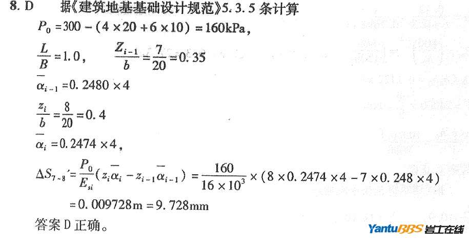

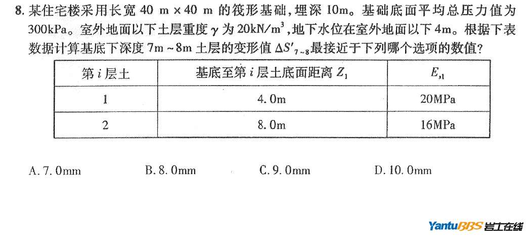

题目1:
2008年下午一道真题,说是求筏基础下面某层土的沉降,这个常规解法倒是没有问题,将筏基础分成四等分,然后求附加应力系数,用公式求解即可。
我的疑问是,我将这道题目不按常规的四等分,既然是筏基础,应该属于刚性基础,那么中心
点和角点的沉降应该是相同的吧?如果相同,我直接将筏基础看做一个大板,然后求附加应力系数,只是由于b/z的数值不同,所取应力系数的值也不同罢了。按照道理说,应该计算结果是相同的吧,但是实际计算出来却不同,想请问为什么?难道筏基础的角点和中点的沉降不同吗?

刚性基础在不同的地基上其角点和中心点的沉降也不相同,表现为钟型和马鞍型。所以你的前提假设是不正确的,算出来肯定是不对的了。

楼上所说的钟形、马鞍形是指的应力分布吧!
刚性基础下面,在没有偏载的情况下,应该是变形相同的吧!

hab2010:楼上所说的钟形、马鞍形是指的应力分布吧!
刚性基础下面,在没有偏载的情况下,应该是变形相同的吧! (2012-09-02 12:42)
我说的实际基础的是应力情形,变形随应力变化,试验部分可以参见《桩基规范》条文说明变刚度设计部分。如果假设是绝对刚性,那只能是相等了。

这题应该分三层  才对  于的分层对  怎么能跨层的话  压缩模量怎么办
