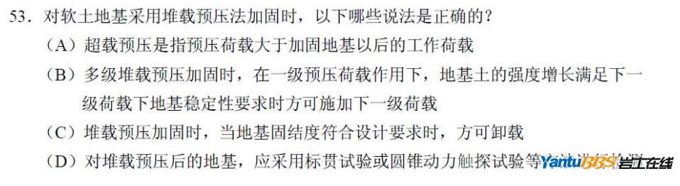

堆载预压加固的卸载条件?C为什么是正确的!C应该是有条件的吧?
以变形控制的,当变形量和固结度达到要求时,才可以卸载!

我也觉得这道题C不应该选。

条文说明里面有明确说明,C是对的

可卸载的情况:对于变形控制为主则要求变形量和平均固结度复合设计要求;
                        对于承载力或抗滑稳定性控制为主则要求强度满足。
觉得c说的不全面

应该是根据沉降之间的关系确定固结度和预压时间,所以C是正确的,可以参考条文说明的5.1.5
