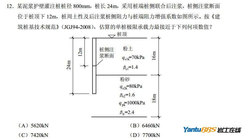

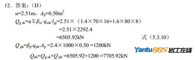

这个题目标准答案是不是有误? 桩顶以下12m如何考虑

这是对的。

增强段为桩侧注浆断面以上12m

注浆增强段为桩端以上12米及注浆断面以上12米,本题中为桩身全增强了
