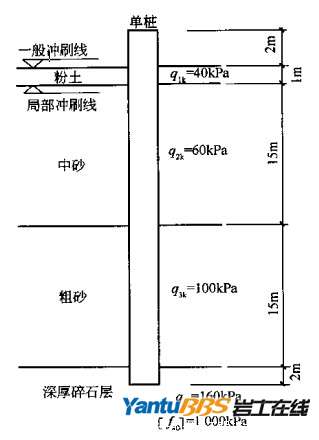

某公路桥梁钻孔灌注桩为摩擦桩,桩径1. 0m,桩长35m Q 土层分布及桩侧摩阻力标准值qik 、桩端处土的承载力基本容许值[1.ι如图所示。桩端以上各土层的加权平均重度Y2 =20kN/m3 ,桩端处土的容许承载力随探度的修正系数企2=5.0 。根据《公路桥涵地基与基础设计规范))(JGT D63-2007) 计算,试问单桩轴向受压承载力容许值最接近下列哪个选项的数值?(取{~正系数λ 二0.8 ,清~系数mo =0.8)
A. 5620kN B.5780kN
C. 5940kN D. 6280kN
这个题目,以及疑问已经有以为朋友发了帖子,但是看了一下,似乎没有达成比较一致的意见。所以在此重新向高手请教一下!qr时加权平均重度Y2 如何取值,到底需不需要减去10?这个冲刷线就暗含了是有地下水吗?那题目中给的“桩端以上各土层的加权平均重度Y2 =20kN/m3 ”是何用意呢?

暗含有地下水了!

冲刷线就暗含是有地下水,在冲刷线以下表明是浸在河水里的,需要减去10,采用浮重度
