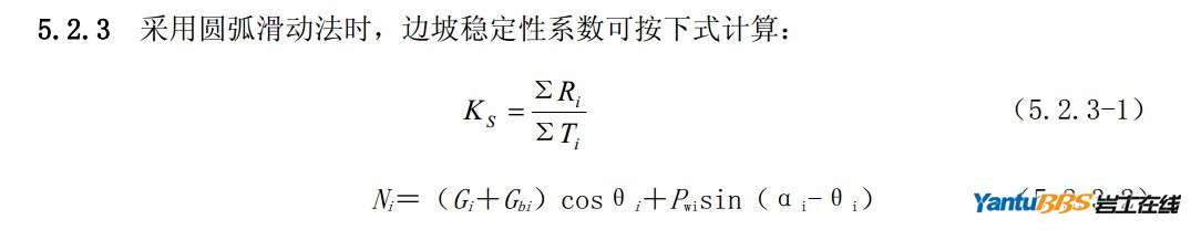

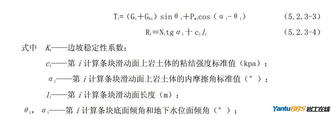

请大家注意和讨论下下边坡公式里面的ai,专家经常利用这个做文章?边坡规范里面提及的是ai为地下水位面的倾斜角度,如果利用这个公式的话是不是不要考虑浮重度了啊??大家一起讨论下,另外这个ai为地下水位面的倾斜角度,感觉很奇怪?

请大家注意和讨论下下边坡公式里面的ai,专家经常利用这个做文章?专家在这个上面挖掘的比较深
