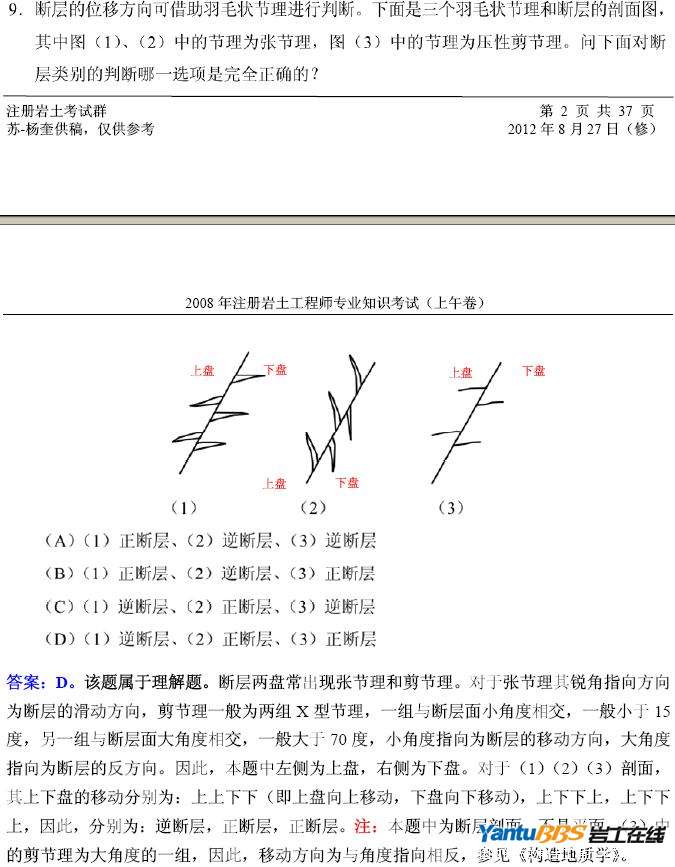

如题,小弟觉得(3)选项应该是上盘向上,下盘向下,应该是逆断层啊。于海峰的书上答案也是c。但这里给出的答案是D。关于剪节理这一段小弟不大明白,有哪位高人能够解答一下?

剪节理和张节理不同,题中剪节理应是大角度的一组,不是小角度的一组,此图为《铁路工程地质手册》和《构造地质学》原图,具体可参照理解,老于的答案有误。

就是选D吧  《铁路工程地质手册》有原图 P54

(3)为什么是正断层啊?(3)是张节理吧,上盘向上,下盘向下,不是逆断层吗?
