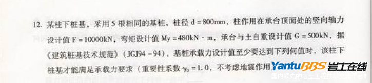

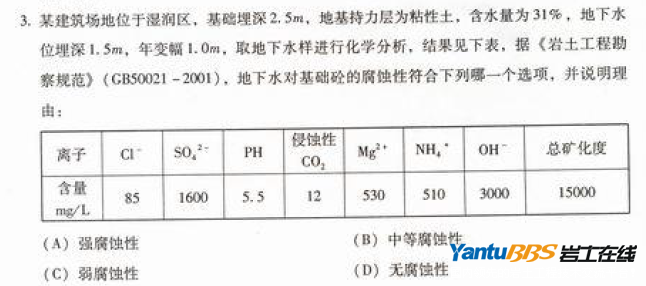

请问题干中年变幅1米是否体现的是干湿交替的意思?场地环境类别判断为2类,是否套用的是附录G中“各气候区湿、很湿的弱透水层湿润区直接临水”这一特征?那么按表12.2.2又该是A类还是B类呢?是“直接临水或强透水层中的地下水,还是弱透水层中的地下水”?请大家指点一下

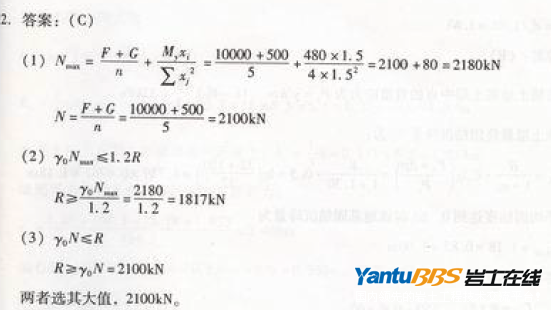

桩身承载力计算是基本组合下的设计值,应该不存在偏心荷载下的1,2这个系数啊?于老师是怎么考虑的呢?还是我理解错了?

第一个题问题在12.2.2表注1有定义。

有弯矩,就算是有偏心了,我没仔细看,供参考

粘性土层,所以是B类。
