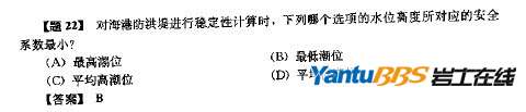

选项D为平均低潮位。为什么选B,知识点出自来哪里,翻不到,各种不解。谢谢各位老师

这个题我怀疑是上个版本的《港口工程地基规范》里的。
因为在新规范(2010版)6.1.3条文说明里有一句话
将原规范规定的“应按极端低水位计算”修改为“应对稳定最不利的相应水位进行计算”。

理解得当,是这个道理,出题的不见得都考得过,规范更新太快了!
